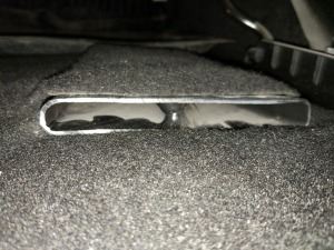

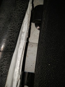

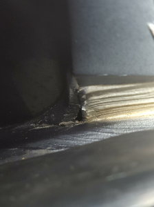

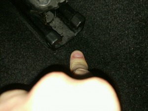

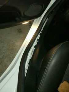

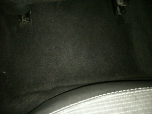

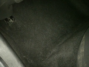

rocker82 Opublikowano 11 Września 2017 Udostępnij Opublikowano 11 Września 2017 No to ja mam całkiem inny problem. Akurat pada od 5 godzin i co.. oczywiście powódź w środku. Za fotelem kierowcy cała wykładzina mokra, a dokładnie mówiąc jakbym wylał z litr, dwa wody, bardziej jakby przy prawej szynie fotela kierowcy i prawym tylnym rogu...o dziwo. W sumie ta wykładzina w megane jest jakaś pofalowana/wyprofilowana, pierwszy raz taką widzę. W załącznikach zdjęcia i od razu odpowiadam na przyszłe pytania (głośno myślę).. 1. woda nie może lecieć z kanalików klimatyzacji pod fotelem kierowcy bo jest on suchy co pokazuje zdjęcie 2. woda...może lecieć przez drzwi bo były wymieniane przez poprzedniego wł.miał kolizję...szkła znalazłem ostatnio w lewym nawiewie szyby, nie wiem czy nie ma ich więcej gdzieś niżej na środku, ale..-> 3. wymieniałem dwa dni temu filtr kabinowy. w środku czyściutko. 4. zdjąłem uszczelkę a pod jest sucho... Pytanie: SKĄD TA WODA ?? Cytuj Odnośnik do komentarza Udostępnij na innych stronach Więcej opcji udostępniania...
