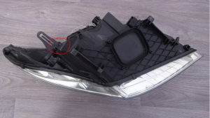

Hej, udało się to jakoś rozwiązać? Chyba mam ten sam problem. Jak powinno wyglądać to dolne mocowanie reflektora do bolca?
Czy chodzi o ten element na zdjęciu w załączniku?
Edytowane przez thebartz
dodanie zdjęcia
Tak, chodzi o ten uchwyt. Blaszany bolec (śledź) powinien wchodzić w to mocowanie i blokować lampę.
