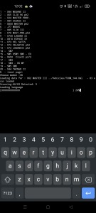

PyClip udało się zainstalować i działa dobrze ale nie mogę nim zakodować nowych wtrysków.
Zainstalowałem Pyrena zgodnie ze wskazówkami ale znajduje tylko 4 lub 5 modułów i nie ma w nich Wtrysków. Zczytuje moduły jedynie do 66/83 i przechodzi dalej do wyboru modułu.
Wszystko robię na telefonie.
Czemu nie mam modułu Wtryski?
