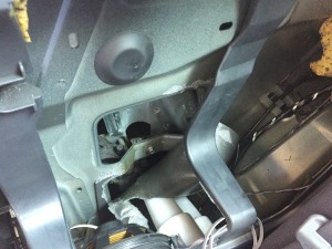

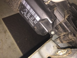

woda nie stoi a gąbek tam nie ma, generalnie wygląda to tak:
Po sciągnięciu boczka widać głośnik audio, jakieś białe stożki (jak na foto) i piankę izolującą. Tę piankę (nie gąbki) musiałem porwać by dostać się do sterownika i owy sterownik, wraz z silniczkiem są całe mokre. Chyba szukam dziury w całym bo po opuszczeniu szyby, widzę ją tam obok sterownika. Idąc tą logiką nie ma szans by tam nie było wody! Jeśli lejesz wodę z zewnątrz zawsze coś spłynie pomięszy szybę a karoserię.
