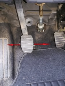

Moje auto to Renault Megane II phI (hatchback) z 2004 roku. Silnik 1.4 16V 98KM.
Problem jaki mnie dopadła to dziwna praca pedału sprzęgła. Ogólnie rzecz ujmując pedał jest po prostu luźny.
Ale nie jest to wina sprzęgła, tylko samego pedału. Lata na boki (zdjecie nr 1).

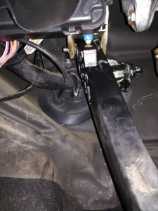

Czy można wymienić sam pedał sprzęgła wraz z czujnikiem? (czujnik zdjecie nr 2).

Jeżeli tylko pedał lata Ci na boki to go wymień i koniec. Pewnie wyrobiła się jakaś ośka. Sam pedał na allegro to kilkanaście złotych, a wymiana pewnie potrwa z godzinę i jak masz smykałkę bez problemu sam ją zrobisz. Po co pchasz się w kilkuset złotowe koszty w wymianie sprzęgła, jak pewnie jeszcze zrobisz na nim kilkanaście tysięcy km (jeżeli podany przebieg jest prawdziwy). Wymiana pedału to minimalny koszt w porównaniu z wymianą sprzęgła.
Z pedałem sobie poradziłem. Wyrobiła się właśnie ta ośka, na której chodzi pedał.

Z wymianą pedału sprzęgła trzeba bardzo uważać. Najczęstszą przyczyną ruszającego się poprzecznie pedału sprzęgła jest wypadnięcie z niego tzw, wspomagania. Znajduje się ono bezpośrednio nad poruszającą się częścią z tworzywa sztucznego. Wygląda jak kołek z nawiniętą bardzo mocną sprężyną. Umocowane to jest z jednej strony bezpośrednio na górnym wgłębieniu ruszającego się padała z tworzywa sztucznego a z drugiej strony na metalowym pręcie umocowanym na pionowej  metalowej części pedała. Brak tego wspomagania lub niewłaściwa praca może spowodować w czasie zmiany biegów wypadnięcie mocowania pompy sprzęgła co skutkuje nagłym brakiem sprzęgła w czasie jazdy,  A to może być bardzo niebezpieczne
