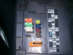

Nie ma prądu w gnieździe zapalniczki. Szukałem w necie jaki jest odpowiedzialny bezpiecznik i gdzie on się znajduje i cholerka nie znalazłem.
Uprzejmie proszę o wskazówki.
Znalazłem bezpieczniki w kabinie. Problem teraz jest taki, że na schemacie na klapce obrazki nie są adekwatne do rozstawu bezpieczników w gniazdach. Znalazłem niby bezpiecznik od zapalniczki a tu bezpieczniki są ok.

Bezpiecznik zapalniczki w kombi jest ten sam co od radia, panelu klimy - na rysunku wizerunek radia. Oddzielny bezpiecznik do zapalniczki jest tylko w cabrio (na rysunku symbol papierosa). Jak działa Ci klima lub radio to nie jest to wina bezpiecznika. Najpierw przeczyść środkowy styk w środku zapalniczki - najczęstsza przyczyna niedziałającej zapalniczki (zaraz po przepalonym bezpieczniku).

Dzisiaj do gniazda zapalniczki wpadła żonie moneta i gniazdo przestało działać i zauważyłem tez ze spryskiwacze też ale nie jestem pewien czuje tym samym czasie. Otworzyłem bezpieczniki koło kierownicy z lewej strony i na opisie gdzie ma być chyba bezpiecznik do zapalniczki czyli papieros nie bylo bezpiecznika próbowałem włożyć nowy ale jest luźny i wypada. Doczekałem palecem odpalilem zapłon i nic czy ktoś ma jakiś pomysł.

Gniazdo bezpiecznika opisane ikonką fajki jest niewykorzystywane, dlatego bezpiecznik Ci "wylata" :D Ikonka radia z nutką obok, tam jest podpięta zapalniczka i tam faktycznie jest też pompka spryskiwaczy, ale jakby to był ten bezpiecznik to, chociażby radio by też nie działało. Następny jest chyba jeszcze w UPC pod maską, jeśli mnie pamięć nie myli to któryś bezpiecznik odpowiedzialny też za jedną ze stron świateł pozycyjnych.

Potwierdzam, bezpiecznik radia, w kabinie, drugi od góry spowodował w moim przypadku:
1. brak zasilania gniazda zapalniczki
2. problem z radiem (działało jak na postoju, po pewnym czasie się wyłączało)
3. problem z wycieraczkami (brak reakcji na pojedyncze włączenie połączone z uruchomieniem pompki spryskiwacza)
