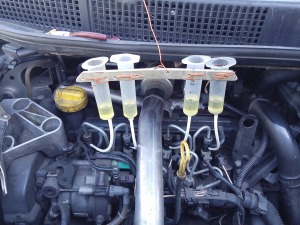

Wrzucam zdjęcie z pomiaru przelewów paliwa wykonane 4 lata po wymianie zaworków w scenicu z silnikiem 1,5 dci 101 KM. Przejechane ponad 50 kkm. Zaworki oryginał delphi, czas pracy silnika lekko ponad dwie minuty.
Ten sam silnik, co w mojej staruszce, Meganka ma już najechane 270K. Jak wspomniałem wcześniej wymienię zaworek w tym co mi ulewa przez 4min 35ml., jestem ciekawy jak będzie to wyglądało po wymianie i ile naleje mi do zbiorniczka ;)
Widze, że też robiłeś obejście na przewodach paliwowych
