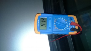

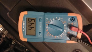

Nie wiem czy to tak miało wyglądać ale...Pierwsze zdjęcie to pomiar z oznaczenia na mirniku dioda...zrobione na wyłączonym silniku...drugie na załączonym silniku..przy dodaniu obrotów nieznacznie się zmienia...

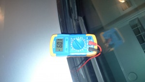

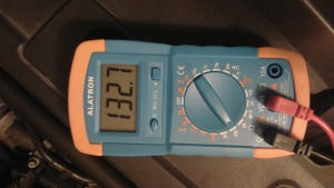

Trzecie zdjęcie to pomiar w omah na wyłączonym silniku...a kolejne na włączonym...
Fajnie, to oznacza, że sterownik nie jest uszkodzony na wyprowadzeniu sterowania elektrozaworem. Rozwiałeś wszelkie wątpliwości.
