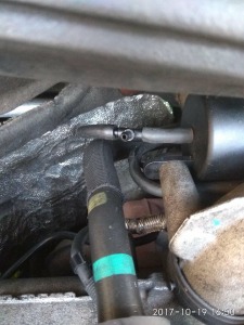

odpiałem czujnik CZUJNIK CIŚNIENIA DOŁADOWANIA samochod jedzie szybciej 170 błąd sie nie włącza.
obstawiać że turbo umiera?
