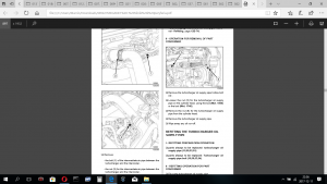

Demontaż rury powietrznej 1.5 dci silnik 834
Ryan
Tam gdzie jest opaska to ją odkręcasz a tam gdzie jest spinka to ją wyciągasz o około 1cm i ciągniesz za rurę. Tak jak pokazane w elemencie nr. 3 na lewym górnym rysunku.

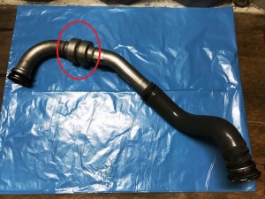

Ja żeby nie zaczynać nowego tematu ...
 chciałbym się dowiedzieć czemu te rury intercoolera są takie z "obwarzankami" i są tez  takie bez.
Jakie zadanie mają te obwarzanki?
I czy lepsze są rury z nimi , czy bez?
