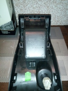

Witam, temat się pewnie powtarza. Ale czy ktoś zauważył, że w fluence bardzo często są nawiewy z tyłu?
http://allegro.pl/tunel-srodkowy-podlokietnik-renault-fluence-2010-i6784897111.html
Skoro są nawiewy to na pewno są jakieś kanały i da się gdzieś to podpiąć, może ktoś widział megane od środka? Wg mnie jest zaślepka i taki tunel dało by radę podłączyć. A brak części? to pewnie tak jak z spryskiwaczami mgłowymi. Nagle ktoś podał nr części i okazuje się, że do megane 3 także pasuje bez problemu. Więc może i tu by się dało.

myślałem aby zamiast specjalnych kanałów umieścić w środku tunelu po prostu wąż plastikowy. Rozwiązało by to problem z łącznikami których ciężko dostać. Jedynie należało by podłączyć początek do wyrzutu powietrza (tylko gdzie) a drugi koniec na koniec tunelu. Dokupić kratkę i gotowe. Ciekawe czy samą kratkę dało by się zamontować bez wymiany całego tunelu ma jedynie sam koniec. Muszę to jakoś obczaić.

3. tunel ma z tyłu panel ze zgrzaną półką, myślę że łatwo można to zmienić na kratkę, lub przy odrobinie inwencji twórczej przerobić, by można było np. w letnie upały zamocować tam puszeczkę z <piwko>

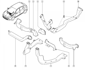

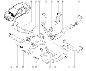

Zobaczcie jak to wygląda w Megane i Fluence nawiew na tył jest inny w obu autach. Co do Megane jest w dokumentacji adnotacja że nawiew na tył występuje tylko z elektrycznym ręcznym (w broszurach z cenami  i wyposażeniem też o tym wspominali) Fluence ręczny manual. Jeszcze jest kwestia rozstawu osi Megane Kombi i Fluence (2703) mają taki sam ale 3D i 5D jest mniejszy (2640). Więc podmiana z Fluenca chyba nie wchodzi w grę
Jeżeli jesteście zainteresowani to dysponuję do odstąpienia elementami, które z jednej strony łączą kanał nawiewny z mieszalnikiem klimy i dalej jak piszecie trzeba przewodem "harmonijkowym" przeprowadzić nawiew w tunelu do kratek zamiast schowka. Wiem co piszę bo dopiero co rozstałem się z Meganeczką, w której zacząłem ale nie skończyłem tej modyfikacji. Jestem w kontakcie z nabywcą i jeśli ktoś z Was chciałby faktycznie zrobić to u siebie to mogę odzyskać od Niego ten tył z kratkami - w zamian oddam Mu schowek, który pakuje fabryka. Zainteresowanym mogę przesłać zdjęcia elementów, o których piszę.
