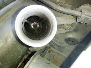

Dziwny brud w zbiorniku wyrównawczym uszczelka?

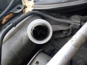

Witam serdecznie , dzsiaj robiłem mały "przegladzik" autka , sprzątałem trochę dolewałem płynu do spryskiwaczy , otwieram sobie korek od zbiornika wyrównawczego układu chłodzenia a tam taki psikus jak na zdjęciu, jak ostatnio tam zaglądałem to było czyściutko , w lutym był wymieniany rozrząd i płyn przy okazji . Jak myślicie co to może być ? Autko było zagrzane ale nie było bulkania ani nic w tym stylu płyn był "spokojny". Trochę mnie to  zmartwiło.
Ok w przyszłym tygodniu zamówię tą uszczelkę termostatu i sprawdzimy , bo autko ma prawie 320kkm a za mojej kadencji nie było to wymieniane (5lat) i wygląda raczej jak by nigdy nie było ruszane . Pozdrawiam
U mnie po założeniu instalacji gazowej też płyn w układzie ściemniał, a w zbiorniku wytrąciła się na ściankach cienka warstwa prawie czarnego osadu. Początkowo myślałem, że może płyn tak zareagował na zastosowane do podłączenia reduktora węże gumowe. Teraz raczej jestem przekonany, że przy zakładaniu instalacji gazownik musiał trochę płynu i być może był to efekt reakcji płynu oryginalnego z tą dolewką. Być może u Kolegi też coś takiego wystąpiło, jeżeli wymieniany płyn nie był ten sam.
Raczej nie bo płyn był wymieniany na początku roku przy rozrządzie a przed zimą sprawdzałem wszystko i na pewno było ok, nie było żadnego syfu , wiec stało sie w ciągu ostatnich 3-4 miesięcy. A gaz jest założony od 2007r
