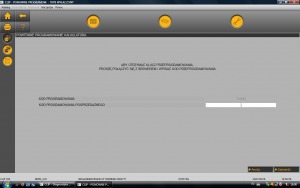

mam natomiast jedno pytanie jak uzyskać kod do wpisania do programowania
Wpisz 0 powinno przejść dalej.

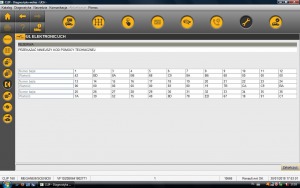

ebt25
mam skan o który prosiłeś .. proszę

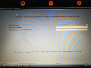

ale mam jeszcze jedna prośbę o pomoc w uzyskaniu kodu programowania posprzedażowego aby przeprogramować wtrysk
ogólnie mam problem z odpaleniem auta megane 3 1.5dci 106km gdyż chciałem wpisać kody wtryskiwaczy do komputera gdyż ich nie było i po wpisaniu wyskoczył komunikat w clipie taki o
i od tego momentu już nie mogę odpalić auta.

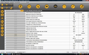

takie dane mi pokazuje w sterowniku silnika

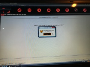

hmm po dwóch nie udanych próbach zawieszeniu sie sondy clip wywala taki oto komunikat, co z tym dalej??
Jaka wersja reprog ?
Wersja Reprog-a 138.

Ebt25 ale błąd tej bazy danych to pomoże że nowszy reprog-a zapuszcze?
Na obecnym też się uruchamia ale stawał w różnych etapach. Po 3 próbach wywalił teraz komunikat że jest błąd bazy danych tak jak na załączonym screen ie. baza.thumb.jpg.933e52846b4735f983359ce4969c04d8.jpg

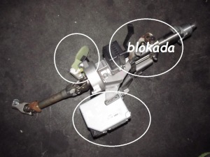

Panowie muszę kupować całą kolumnę wspomaganie czy wystarcza tylko moduły z tej kolumny??
na zdjęciu zaznaczyłem dwa elementy elektroniki wystarczy jeden czy dwa muszą być?
niestety zmiana reproga na wyższą wersje nic nie pomogło ;/ nadal sypie ze baza danych uszkodzona
pozostaje mi zmiana na inny zestaw bo sam nic tu już nie wymodzę
