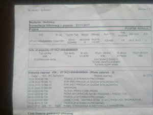

Właśnie zakupiłem meganke III ph3 07/2013 z Francji. Nie do końca potrafię zidentyfikować wersję silnika. W wydruku z aso mam k9k 636 start stop nr silnika d118787. Według autocetrum to silnik ze start stopem powinien wejść dopiero w 2014 (energy)? Jaki jest moment obrotowy 240 czy 260nm? czy był start stop w wersji 110km z 240Nm?

No ja też myślałem że ph3 od 2014 ale moja z 2013 tak właśnie wygląda. Może ktoś by po winie pomógł: VF1KZ140648486600. Załączam wydruk z aso pod ten win. Może by mi ktoś pomógł z rozkodowaniem wyposażenia. na myrenault pokazuje tylko zakres serwisu. Z góry przepraszam za może laickie pytanie ale mam auto od niedzieli, wcześniej zawsze audi 80/a4 a4klub:) teraz zmieniam forum :).

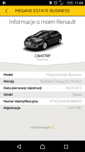

Jeśli chodzi o wyposażenie, to polecam rejestrację w Moje Renault i następnie zalogowanie się w aplikacji mobilnej (na pewno działa to w Androidzie) - tam jest podane całe wyposażenie i wszystkie informacje nt. auta; niestety brakuje tych informacji po zalogowaniu się do serwisu poprzez stronę www (kiedyś były). U mnie wygląda to tak:

aniewa,  jasne że mam system i wyłącznik, tylko nie wiem czy 240 czy 260Nm. potem zrobię fotę silnika bo raczej widać wersję po osprzęcie. wydaje mi się że to ten załączony w pdf Brochure_1500_dCi_c_2014.pdf mimo że moje autko to 07/2013.
Kolego @proxyl: jak wyżej :arrow: jeśli nie masz wersji Energy, to masz 240 Nm; sprawdzisz to najszybciej tak jak Ci napisałem 2 posty wyżej.

No dobrze i masz napisane, że masz Energy, więc wg mnie masz na 100% 110 KM i 260 Nm. I teraz jak tak patrzę na ten PDF dot. silnika, to sam zgłupiałem - czyli każdy silnik 110 KM ma 260 Nm?
PS: grafika samochodu, która pojawiła się w Moje Renault sugeruje, że masz fazę II a nie III. To jak to jest? :-) I faktycznie nie widzę opcji wyposażenia - z jakiego rynku jest samochód? Może tu jest problem.

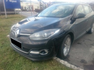

No to faktycznie faza III :-) Jesteś pewny, że nie było nic, yyy... przerabiane?

Dziwna sprawa. Faktycznie na dekoderze jak byk wyskakuje phase 2, a tu mamy fizycznie przód z 3. Może we Francji ph3 było wcześniej? Najlepiej potwierdzić to w ASO chociaż w MyRenault zawsze wyskakuje raczej dobra miniaturka (bryła, kolor), a to potwierdza ph2. Hm... ciekawe.
p.s. a szyby masz wszystkie z tego samego roku?
Edytowane przez pbet
Na każdym plastyku jest wytłoczona data produkcji, rok i miesiąc. Można porównać czy któryś z istotniejszych elementów nie jest znacząco młodszy od pozostałych.
