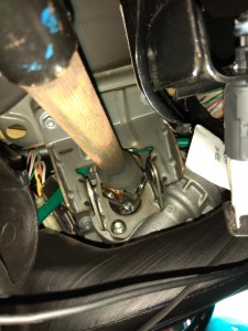

Nie wiem na ile czujesz się na siłach, żeby rozebrać i przejrzeć mechanizm wspomagania?
Jeśli tak to wytłumaczę, bo przyczyna padającego (przeciążającego zasilanie) silnika  jest zupełnie inna. Nie zawsze trzeba go wymieniać.

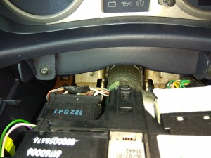

No właśnie dzisiaj na szybko przed pracą chciałem się tam dostać, ale nie mogłem poradzić sobie ze ściągnięciem dolnej obudowy, mimo że góra odeszła, Coś dolną trzymało.

Czyściłem kiedyś sam rozrusznik, to może z tym też sobie poradze, tylko za bardzo nie wiem na co patrzeć jak już się tam dostane?
Zdjęcia proszę wstawić zgodnie z regulaminem - poniżej link "wybierz plik..." - mireczek01
To zostaw na koniec. Jest dużo pracy, żeby porozbierac. Nie masz ogrzewanego garażu to nie dasz rady. Samochód musisz zatrzymać przynajmniej na dwie doby. Wszystko inne zrobisz szybko. Dobrze by bylo, żeby nagrać dźwięk na postoju, przy zapalonym silniku że smartfona przy układzie wspomagania kręcąc kierownica.
Na forum widziałem, że ktoś to opisał jako wymiane wspomagania.
Jeśli umiesz posługiwać się lutownica, miernikiem i masz trochę zmysłu mechanika to przynajmniej poznasz przyczyne. Warto mieć w dostępie używany na ewentualną wymiane całości lub części.
Masz tam dwa układy. Nas interesuje tylko wykonawczy, a tak naprawdę silnik i przeniesienie napędu na kolumnę. W układzie sterowania jest trochę elektroniki, ale tylko układ nadajnika równoważenia sił musimy sprawdzić. Szarpanie i chwilowe braki moga być z stąd jeśli reszta jest dobra.
