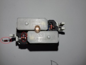

Rozwiązałem problem myślę że komuś jeszcze się to przyda. Powodem dziwnego działania szyby był przełącznik przy drzwiach pasażera, a dokładniej spalona była jedna z diod która przez to nie przepuszczała sygnału idącego z sterownika w drzwiach kierowcy.
Na zdjęciu zaznaczona już wymieniona dioda w przełączniku a obok przełącznika dioda uszkodzona.
