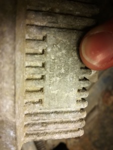

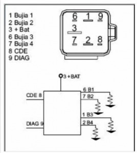

Mam problem z autem. Otóż jakieś 2 tygodnie temu wyskoczył błąd injection a controle. Auto praktycznie nie odpalalo, nie dochodził prąd do świec żarowych, tz było coś koło 6v ale przy odpalaniu spadalo do 0v. Po pomiarach wtyczki na przekaźniku świec, wyszły one ok, tz 12v na pinir nr 3 oraz przy odpalaniu świec, podawana masa na pin 8. Wymienilem więc przekaźnik świec i komunikat znikł i auto przez tydzień jeździło i paliło nawet w największe mrozy. I teraz problem.
Wczoraj znów problem z odpalaniem i komunikat injection a controle.
Z tym że teraz przy odpaleniu napięcie nie skacze do 12,6v jak po wymianie przekaźniki tylko do około 10v.
Myślę sobie że może przekaźnik padł albo coś go pali.
Ale gdy mierze napiecie miedzy pinem 3 a 8 na wtyczce jest coś koło 10 a przy odpalaniu 11,8. Nie tak jak przed wymiana czyli 0v na wyłącznym, przy odpaleniu 12,6v.

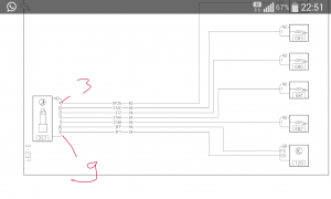

Z tego co widzę to te kable z pinu 9 oraz 8, z wtyczki, idą bezpośrednio do komputera, czy to oznacza że komp padł?
Załączam znalezione schematy.
