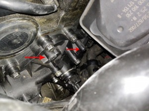

Czy ktoś, kto posiada ten samochód mógłby mi podpowiedzieć, czy we wszystkich otworach obudowy termostatu musi być śruba? Bo w 2 miejscach nie miałem śrub i być może to jest przyczyna.
Tzn. jak rozkręcałem to 2 śrubki krótkie były, poza tym miałem 3 miejsca wolne. W jedno z nich wkręciłem śrubę myślę że odpowiedniej długości, ale pozostały jeszcze dwa.
Zaznaczyłem je strzałkami. Nie wiem jakie śruby tam wkręcić. Chyba nie te najdłuższe bo one idą w miejsca bardziej wysunięte, a te są odrobinę mniej. Bardzo dziękuję za poświęcony czas i zainteresowanie tematem. :-)
Nie, tam śruby nie idą śruby.

Miałem kolego taki sam przypadek,tylko u mnie fartem zbiegła się awaria termostatu.Po wymianie i wymyciu zbiorniczka wyrównawczego problem znikł.Obudowa termostatu taka jak u Ciebie.Wymianę należy robić przy zimnym silniku,bo olej leci z otworu.Najlepiej upust oleju.
Biorąc pod uwagę na przykład konieczność wymiany tylnych tarcz hamulcowych razem z łożyskami, wcale bym się nie zdziwił jakby termostat wymieniało się razem z obudową ;) Przyglądałem się tym obudowom z ciekawości, bo wcześniej czy później pewnie czeka mnie wymiana termostatu, i po prostu zauważyłem, że w metalowej króciec jest przykręcany do reszty, a w plastikowej owych śrub nie widzę.
