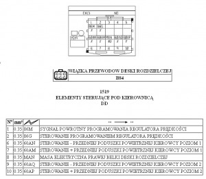

Mozna pomierzyc opór na stycznikach kostki pod fotelem, sprawna poduszka powinna miec cos kolo 4ohm, jezeli masz tempomat i nie dziala, pewnie poszedl zwijacz. Jak nie masz tempomatu tez trzeba zmierzyc na kostce pod kolumna kierownicy.

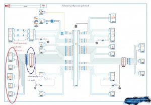

Najpierw to tradycyjnie poruszaj kostką pod siedzeniem kierowcy i sprawdź czy kontrolki się nie wyłączą. Jeżeli nie chcesz rozkopywać całego auta i szukać, to może lepiej podłącz samochód pod CLIPa i od razu będziesz wiedział która poduszka stanowi problem.

W weekend zabrałem się za to, wyciąłem kostki, polutowałem przewody ze sobą i wszystko działa. Problem kontrolki airbag i service znikł :-). Co prawda przewody nie miały takich samych kolorów, ale po spięciu kostek na chwile wystarczy odpowiednio oznaczyć przewody, który powinien być z którym połączony. Trochę gimnastyki pod fotelem, ale do zrobienia.
