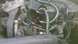

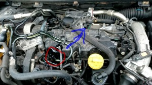

Witam, jestem 1000 km od mojego mechanika, a niestety mam problem z, jak mi się wydaje, zapowietrzonym układem paliwowym.
Od jakiegoś czasu auto gorzej odpalało, a dwa dni temu spod maski zaczęło się kopcić. Po zdjęciu osłony i po podpompowaniu paliwa gruszka (inaczej nie chciał odpalić)  okazało się, że z zaworka wyglądającego jak odpowietrznik na pompie wtryskowej leje się paliwo. Po wyłączeniu silnika, z tego zaworka leci piana z paliwa,  coś dziwnie syczy i przestaje w momencie jak jakaś wajha przeskoczy. Ktoś ma pomysł co jest grane?
Dodałem foto. Niebieska strzałka wskazuje "wajhe"  a czerwone kółko zaworek z którego się leje paliwo. Czy on tak wygląda, czy może coś urwane
Edytowane przez Krisol
Literówka, bo z telefonu piszę.
