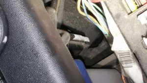

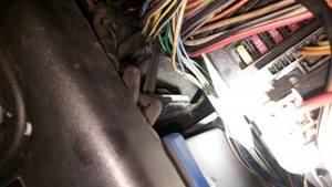

Witam. Zaglądając pod maskę w Reno Megane 2 (TDCI 1.5) zauważyłem, że jedna z rur jest uszkodzona. Nie wiem czy czasem przez to nie słychać świstu podczas gazowania. W załączniku zdjęcia. Umiejscowienie - pod akumulatorem/filtrem powietrza.
Pozdrawiam
Z tych zdjęć trudno określić o co chodzi. Zrób zdjęcie komory silnika z pewnego oddalenia i zaznacz którą rurę masz na myśli. Świst może pojawiać się na rurze która wychodzi z turbiny, następnie prowadzi do intercoolera i wraca do kolektora ssącego. Jak któraś rura jest uszkodzona to wiadomo, że należy ją wymienić lub uszczelnić. Naprawdę z załączonych zdjęć trudno określić o co Tobie chodzi.
Wydaj mi się, że chodzi o to miejsce co zakreśliłem na czerwono. Świst w tym miejscu może być słyszalny, ale nie ma on wg. mnie żadnego znaczenia dla pracy silnika ponieważ jest przed filtrem powietrza (może ktoś by się tutaj zaczął doszukiwań jakiś negatywnych zawirowań powietrza w wyliczonym przez konstruktorów dolocie - ale bez przesady).
