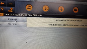

Zalaczam zdjecie z komputera ASO, gdzie widoczny jest blad.
Ku mojemu zdziwieniu na googlach nie ma ani jednego odnosnika do tego rodzaju kodu :(

Witam
Czy rozwiązał Pan problem, co było przyczyną... Mam identyczna sytuację, problem pojawił się po wymianie rozrządu...
Dodam że auto chodzi bez zarzutu, silnik odpala i jeździ idealnie... Wyskakuja identyczne błędy, a na wyświetlaczu zapala się "skontroluj układ wydechowy" oraz "ryzyko awarii silnika",

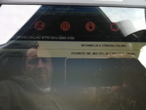

Dnia 11.07.2019 o 17:59, Ciuma napisał:
Witam
[email protected]
Doszedł pan z tym mam identyczny problem
Warto na forum napisać coś więcej o stanie silnika,
Konieczność podpięcia pod clipa, czyli urządzenia diagnostycznego przeznaczonego do reno.
