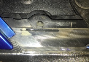

Naszła mnie ciekawość odnośnie moich lamp w Megance. Jeden diagnosta powiedział, że lampy są Angielskie, jednak żarówka była źle włożona, kolejny podbił przegląd, nic nie mówił. Teraz pytanie jak rozpoznać taki reflektor,  jedynie co znalazłem na internecje to Literkę E i do każdej dopisywaną cyferkę,  oznacza kraj pochodzenia, lecz nie na jaki rynek zostały wyprodukowane. Lecz nawet nie wiem czy dotyczy to Renault. Chodzi mi o rozczytanie tego ze znaków na reflektorach. U mnie pisze E9 - czyli wdg. internetu Hiszpania.

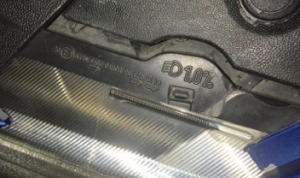

@MechanikAmator - mam ten sam problem. Diagnosta powiedział, że lampy są angielskie, a drugi podbił bez problemu. U mnie na obu lampach oznaczenie E9 czyli Hiszpania, ale strzałki na jednej ułozone inaczej, a na drugiej inaczej:
  • na lewej lampie (stojąc od przodu) jest jedna strzała w prawo i dwie w lewo
  • na prawej lampie (stojąc od przodu) są 3 strzałki w prawo
Nie wiem przez to już sam czy to angliki czy nie. Podbijam więc temat i szukam pomocy w rozpoznaniu lamp, czy są angielskie czy też nie.

Trzeba się skupić na tym oznaczeniu HCR, przy nim @conflict95 nie masz żadnej strzałki, a przynajmniej na jednym reflektorze bo drugie zdjęcie zbyt małe. HCR to halogenowe mijania i drogowe. Brak strzałki oznacza, że dla ruchu prawostronnego. Jakby strzałka pod tym była w lewo to jest problem.
