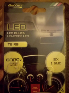

Witam wszystkich którzy maja problem z podświetleniem przycisków od szyb jest na to proste rozwiązanie i pasuje bez żadnych przeróbek.
Wystarczy zakupić takie diody jak na zdjęciu pasuję one do przycisków wiec nie ma obaw koszt 3,45 za 2 sztuki.
Co ważne świecą w barwie 6000k czyli super białej wiec pasują do reszty podświetlenia, jedyna wada troszeczkę za jasno świeca, ale szybko można się przyzwyczaić
Ważna informacja gdyby nie świeciły to należny na odwrót założyć.
