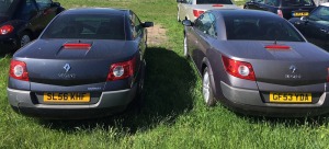

Na dole dwa zdjęcia zrobione wczoraj przeze mnie, niestety zza płotu.

postanowiłem iść jednak w 'oszczędności'. Jednak angliki są w fajnej kasie. Blisko mnie, wybór pozostaje między
a) 2.0 https://www.olx.pl/oferta/2004-renault-megane-kabriolet-2-0-16v-anglik-v5-v5c-uk-CID5-IDtODRZ.html#d80663d7fe
b) 1.6 po lifcie https://www.olx.pl/oferta/2006-renault-megane-kabriolet-1-6-16v-anglik-v5-v5c-uk-CID5-IDtOCOX.html#d55bf28eda
Pytanie czy warto.

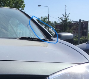

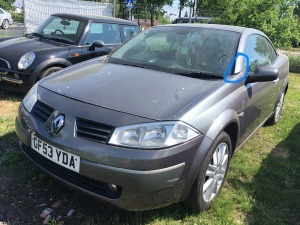

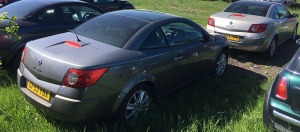

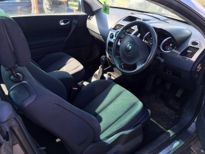

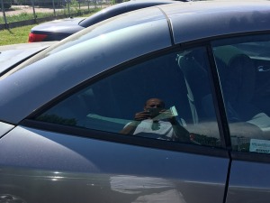

Poniżej kilka fotek Meganki z 2.0 16v i co mnie niepokoi
1) przednia szyba wymieniona, bodajże 2009. Niby nic wielkiego. W mojej Megi III też miałem szybę wymienioną przez kamienie, tutaj bardziej martwi mnie odklejona? oderwana? srebrna lista po lewej stronie (zaznaczone na niebiesko)
2) przednia, prawa felga jest sfatygowana (nie zrobiłem fotek) przetarta dość mocno jak by o krawężnik
3) 3 opony są dość świeże, jedna firma, jeden rocznik, jedna jest zupełnie inna...
4) rysa - o której było w ogłoszeniu w nieco innej perspektywie. Jest żółta, z powodu pyłków z drzew... dziwnie wygląda, oprócz tego z prawej strony jest kilka mniejszych i większych wgniotek
5) siedzenie kierowcy (prawe w tym wypadku) przy próbie podniesienia opierało się, ta rączka prawdopodobnie podnosi jakiś zatrzask (?) może tak być że wystarczy naciągnąć linkę?
6) tylne prawe okienko było nie domknięte, sprawdzę to w poniedziałek bo ako było odłączone a dziś tylko na chwilę wpadłem, ale inna sprawa z oknem - w dwóch - na trzy meganki które tam stoją, drzwi kierowcy (prawe) przy zwykłym klapnięciu zamykają się, ale szyba zostawała 'nad' uszczelką, pomaga lekki myk przytrzymania szyby wraz z zamykaniem drzwi drugą ręką i jest ok. To normalne?
7) jest oryginalna zmieniarka CD, jednak radio zmienione, brak panelu...
