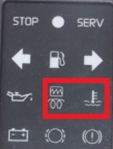

Moja Renówka od jakiegoś czasu ma jakiegoś focha i czasami gaśnie bez przyczyny. Co ciekawe gdy jeszcze raz przekręcam stacyjkę żeby ją odpalić to nie zapalają się kontrolki od świec żarowych i wysokiej temperatury cieczy chłodzącej. Po jakiś 2-3 minutach nagle wszystko wraca do normy i można jechać jakby nigdy nic. Zaczęło mnie to irytować, więc wyciągnąłem całą wiązkę od sterowania silnika i polutowałem kable które były przetarte lub zgnite. Oczywiście to nie pomogło, więc zmostkowałem czujnik zderzeniowy i dalej nic. Proszę o pomoc, bo nie mam już pomysłu co może być przyczyną.
