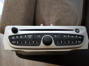

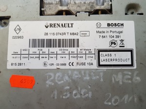

Witam w mojej megi z 2009r jest  czarne płaskie radio.Kupiłem radio z 2011 r takie z gałkami bez BL i teraz mam pyt czy podłączając nowe radio bez wymiany wyświetlacza powinno ono zadziałać ?Ponieważ nic się nie dzieje radio zachowuje się jakby nie miało zasilania.

I o to mi chodziło napisałem bez BT bo nie pisze na radiu.A nie wiem czy na tym wyświetlaczu radio powinno się uruchomić tylko nic nie wyświetlać bo jak napisałem zachowuje się jakby nie było zasilania i nie wiem czy jest uszkodzone czy dopiero ruszy z innym wyświetlaczem a nie chciałem kupować w ciemno wyświetlacza.

Są dwa rodzaje "małych wyświetlaczy"  i nie są zamienne między sobą
Radio bez BT ( płaskie bez pokręteł )  i działa tylko z wyświetlaczem z przyciskami z boku  - A2
Radio z BT ( każdy typ przed i po lift ) i działa tylko z wyświetlaczem wyświetlacz bez przycisków z boku - A3
Teraz wypadało by się przyznać do błędu i przeprosić - ale obstawom iż nie nie masz tyle cywilnej odwagi sądząc po słownictwie ....
Jak wpadłeś na forum obrażać innych to raczej pomyliłeś forum, cięcie (regulamin pkt 5.3) .
Pokaż działający zestaw: radio z BT i ekran A2 ten z przyciskami z boku
A2 i A3 to jest całkiem inna konstrukcja ekranu ( przypatrz się dobrze jak jest zbudowany ekran ciekłokrystaliczny w jednym i drugim ) i nie ma możliwości wyświetlić wszystkich informacji oraz inny jest protokół komunikacyjny
