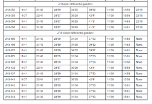

Przełożenia są te same, więc wg mnie skrzynie są takie same. Ewentualnie mocowania można już sprawdzić na wyjętej skrzyni. Tutaj masz więcej informacji.
