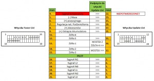

Ten nowy wyświetlacz to AFFA2? Jeśli tak, to ciekawe, czy będzie współpracował z radiem tuner list, bo zapewne takie masz. Wtyczki są inne, tutaj masz mój schemat podłączenia, tylko on jest dla AFFA2 jeszcze z pomarańczowym podświetleniem, nie wiem, jak z tym co ma białe podświetlenie, czy na pewno jest tak samo. Sygnał temperatury jest potwierdzony na tym, działa.
Zapomniałem dodać, że to jest schemat przy przejściu z Tuner List na Update List + zmiana wyświetlacza. Masz tam też połączenie żółtych przewodów w kostce przy radiu, dlatego nie wiem czy radio od PHI będzie działać z wyświetlaczem od PHII.

Był moment, gdzie montowano już radio Update List i do tego wyświetlacz AFFA2 z pomarańczowym podświetleniem, ja taki wybrałem, bo w PHI wszystko pomarańczowe, więc wydawał mi się bardziej pasujący. Sprawdź w takim razie, może wtyczki są takie same.
Tak, jak wcześniej pisałem, schemat zrobiony dla przejścia z Tuner List na Update list. To są kabelki idące bezpośrednio od radia i przy podmiance trzeba tam na wtyczce radia (ona jest żółta) jeszcze dodatkowo 2 pary zmostkować, zgodnie ze schematem. Tędy idzie chyba sygnał z radia do wyświetlania wszystkiego na ekraniku.

Doppy rozumiwm ze jak mnie wyswietlacz radia i pilot nie interesuje to interesują mnie tylko piny 4,5,6,7,8,9 ?
Wydaje mi się, że od 4 do 9, ale pewności nie mam. Skoro teraz masz nieoryginalne radio i godzina oraz temperatura Ci działały na wyświetlaczu to powinno tak być. Pilot niepodłączony i ta żółta wtyczka do radia też.
Że wtyczki są inne to Ci pisałem. Na partyzantkę możesz te kilka pinów wyciągnąć z obecnej wtyczki, na każdy założyć koszulkę termokurczliwą i tak podłączyć do nowego wyświetlacza.
