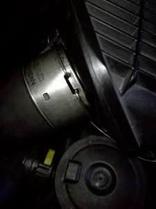

po przeciwnej stronie masz plastik z podyższeniem. Na te powyższenia podważasz przetyczkę z obu stron i ściągasz rurę.
U mnie co prawda ten plastik się urwał przy którymś tam z kolei ściąganiu ale to niczemu nie przeszkadza. Poszukaj sobie zdjęcia tej rury na allegro jak to wygląda z 2giej strony żeby miec pogląd jak to się demontuje ;f
