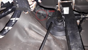

Żeby się nie powtórzyło uszczelnij teraz odpływ lewy w podszybiu. Dokładnie uszczelniając miejsce gdzie wchodzi wiązka od wycieraczek. Woda przedostaje się tą wiązką do środka i kapie na UCH. Osobiście to sprawdziłem, zastanawiając się skąd woda w środku z lewej strony skoro odpływ idzie obok ściany grodziowej i woda nie może, tak jak z prawej strony, dostać się przez otwór wentylatora. Zwłaszcza, że lewy odpływ był czyściutki. Okazało się że cieknie (raczej sączy się) otworem z wiązką od wycieraczek. Ponieważ wiązka jest obkręcona izolacją to woda, jak w rurce, ciekła do środka samochodu i tam w najniższym miejscu wiązki przeciekała. Na zdjęciu woda która się gromadziła na tej wiązce w środku.
