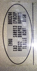

Na mojej tabliczce jest moim zdaniem   NV632 i w necie jest wiele ofert
z częściami blacharskim z tym kodem koloru .
Mam do kupienia pewien element w kolorze i dostałem fotkę tabliczki tego auta
i tam jest ewidentnie    MV632 .
Może to kwestia innej czcionki ale to też dziwne bo tabliczki w jednym modelu raczej drukuje się

Pisze żeby mieć taki sam kod jak fabryczne. albo kupić i polakierować. Bo nigdy nie będzie tak samo jak swój.
Też szukałem kiedyś NV632 ponieważ wydawało mi się że taki kod miałem na słupku i zauważyłem, że często ci co odczytują kod z tabliczki ze względu na budowę czcionki to MV odczytują jako NV. Sam kupiłem element z taką pomyłką i pasował idealnie. Po dokładnym sprawdzeniu stwierdziłem, że jednak to nie N tylko M. W załączeniu masz zdjęcie tabliczki z MV to sobie porównaj. Niektórzy będą mówić, że to nie M tylko N, ale niech porównają czcionkę kodu samochodu u góry EMOU (wygląda jak ENOU - ale taki kod nie istnieje).
