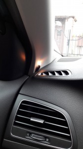

jeśli chodzi o serwis to nie pamiętam ile razy w ciągu ostatnich dwóch miesięcy byłem.dopiero po zgłoszeniu reklamacji w Renault Polska Warszawa nagle serwis w Jaworznie (tam gdzie kupiłem) zainteresował się  bardziej problemem, a nawet dostałem auto zastępcze, które wcześniej jak twierdzili mi nie przysługuje.W ostatni pt odebrałem auto z serwisu, który stał tam prawie 2 tyg.  w tym czasie zostały zrobione pomiary, przeprogramowano moduł UCH, UPC oraz zegary.Jednak to nie pomogło i Renault PL zwróciło się z prośbą o pomoc do Francji.Po tym została zamontowana żarówka, która została podłączona do jednego z modułów i miałem obserwowac jej zachowanie w momencie gdy zegary będą się świecic. Gdy ponownie wszystko się świeciło po zamknięciu samochodu zamontowana żarówka się świeciła. Dzisiaj zawiozłem auto do serwisu, gdzie mi powiedziano, że prawdopodobnie jest uszkodzony moduł UPC który został zamówiony i mają mi go wymienić.Po wymianie napisze coś wiecej.
Foto wspomnianej lampki
