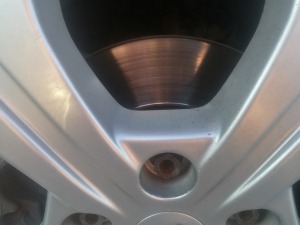

Wrzucam foto moich tarcz, czy faktycznie ten delikatny rant może być powodem pisków?
Edytowane przez Silverek
Koledze chodziło raczej o to żebyś sprawdził czy to nie klocek obija się o tarczę. Sądzę, że tak jest na 99,9%. Dlatego musisz ściągnąć koło i pokręcić tarczą żeby słuchać i obserwować, a będziesz wiedział co i gdzie piszczy.
