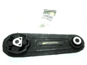

Ogólnie problemów ze wrzuceniem biegów nie masz? Konieczne sprawdź poduszkę pod autem tzw. łapę to ona odpowiada za ruch silnika przód tył i jak jest rozwalona może powodować obijanie silnika przy ruszaniu i hamowaniu.
Wymiana banalnie prosta, odkręcenie 2 śrub i dokręcenie ich na odpowiedni moment 105nm, nie wiem jak w 1.6 w silniku 2.0 nie trzeba podnosić go by wymienić dolną poduszkę. Oczywiście pierw sprawdź starą zanim wymienisz.
