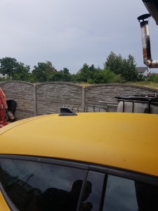

Panowie stara antena jest przykrecona nakrętką, bez demontażu podsufitki Nie ma opcji przynajmniej w wersji coupe, ja zakupiłem płetwe od megane IV, do niego są dwa kable jeden antenowy a drugi na nawigacji, biały podlaczasz, fioletowy zostaje wolno. Jeszcze nie sprawdzilem czy działa bo silnik na podłodze :D
Edytowane przez D.K777
@D.K777 no to mnie pocieszyłeś kolego :D, czyli co muszę rozbierać podsufitkę z dachu żeby dobrać się do jednej śrubki ... ehhh francuzi. Antena z megane 4 pasuje ? nie tyle o radio co o efekt wizualny mi chodzi, jeśli pasuje Plug&Play to biorę, bo z tym batem wstyd jeździć ...
Pasuje plug&play , jedna wtyczka zostaje wolna, zwróć uwagę przy odkrecaniu nakretki na podkladki i plasticzek żeby kable odpowiednio prowadzić, wstawiam foto jak sobie zblizysz to zobaczysz, ale mam tylko to foto na ten moment, mogę wysłać inne pozniej

Witam wymienilem panowie, pasuje jak ulał w otworze i równiez działa, ale są dwa kable, jeden antenowy a drugi to gps do nawigacji , jeden zostawiacie wolny, jak dobrze pamietam to była fioletowa wtyczka , polecam dac cieńką warstwe sylikonu pod antene w miejscu montarzu aby uniknąc ewentualnego przecieku
Macie panowie foto

Przepraszam, że nie napisałem wcześniej, ale jakoś nie miałem czasu. Antena płetwa z Megane IV pasuje. Ja kupiłem tutaj: https://allegro.pl/oferta/antena-pletwa-rekina-clio-iv-captur-megane-iv-7443416489?utm_medium=app_share&utm_source=facebook
Cena może nie zachęca, wydać 200 zł na antenkę - trochę pejsy swędzą, no ale niech będzie, bo faktycznie z batem było wstyd jeździć. Ja mam czarne auto, więc przynajmniej była od razu pod kolor. Długość kabli jest wystarczająca. Wymiana zajmie niestety trochę czasu, z pół godziny, jeśli nie godzinę. Trzeba zdjąć dużo plastików w bagażniku i kabinie po obu stronach i uważać żeby podsufitka się nie powyginała. Najlepiej stosować się do instrukcji dołączonej do anteny. Są tam zamieszczone rysunki poglądowe. W razie pytań pisać do mnie.
Uwaga: Niestety oklejenie jej folią z efektem chromu nie było dobrym pomysłem, bo radio przerywalo. Prawdopodobnie w takiej folii znajduje się jakaś warstwa metalu, która pogarsza odbiór.

Pokrycie metalem (zakładając, że jest obecny w folii) powierzchni anteny na pewno nie wzmocni sygnału, tylko będzie go osłabiac. W przypadku montażu anteny, o której mówię, w megane 3 coupe nie ma potrzeby żadnego lutowania. Jeśli nie połączymy kabla gps to zostaje on wolno, ale radio odbiera normalnie. Po prostu nie warto pokrywać anteny chromem.
