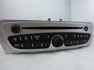

Czy jeśli zamienie radio fabryczne na inne radio fabryczne to wszystko będzie działać tak jak należy? Chodzi o wyświetlacz i sterowanie z kierownicy.
Znaleźć w dobrym stanie radio fabryczne do mojej Megane III to jakiś cud, bo wszystkie przyciski w tych radiach wyglądają tragicznie...
Mam takie:

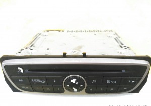

Chciałbym wymienić na takie:
@ArturMegane no to tak jak Ci cinas napisał, musisz go wymienić na taki bez przycisków. Swoją drogą w innym temacie odnośnie radia pisałeś, że masz niefabryczne radio. Teraz piszesz, że chce zmienić fabryczne na inne fabryczne...
Dostałem od znajomego radio fabryczne ale też takie wytarte a w internecie znaleźć w dobrym stanie i w rozsądnej cenie ten model radia to cud. A ten drugi model to na Allegro znajdzie się bez problemu w stanie naprawdę bardzo dobrym i w super cenach.
Da się dokupić osobno same przyciski do tego radia?

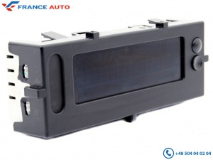

Ja wymieniałem z tego bez pokręteł na to pokrętłem na środku. Oprócz radia trzeba wymienić wyświetlacz. Jeśli masz kod do nowego radia wszystko będzie działać bez problemu. Niedługo będę montował mikrofon w podsufitce.

Kupilem autko po lifcie 2016 r. bez radia tzn bylo jakies nie fabryczne. Zakupilem radio z bt i usb takie jak kolega wyzej. Co prawda jeszcze nie dotarlo ale bedzie dzisiaj lub jutro. wydaje sie ze takie byly montowane w tym roczniku wtyczki sie zgadzaja. Problem polega na tym ze chcialem dolozyc tez pilota ale pod kierownica brak wiazki. Wie ktos moze gdzie moozna kupic taka lub ma ktos jakis schemat w ktore piny sie wpiac przy radiu?
Jesli chodzi o wyswietlacz to z tego co czytam tez do zmiany bo jest z przyciskami rok  2016??? Mozliwe??? wtyki do radja jak u kolegi - biale.

Ok. Radio smiga jak nalezy wyswietlacz wymieniony. Taka wskazowka dla innych: wiazka z wtyczka  do pilota jest ukryta pod kierownica wyglada jakby byla podlaczona wsadzona w takie male gniazdo. Musze jescze ten mikrofon znalezc.
