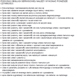

Zbliża mi się 120tyś km i nie chcę płacić za usługę o nazwie "przegląd", mam książkę, więc zleciłbym: wymianę oleju, filtrów, świec, płynu hamulcowego, wymieniam też opony więc przy okazji sprawdzą klocki + tarcze. Czy taki przegląd, który kosztuje kilkaset zł zawiera coś więcej? Pewnie podłączenie do komputera, ale z elektroniką problemów nie mam, coś jeszcze, niczego nie pominę?
Oczywiście, że zawiera. Zgodnie z harmonogramem. Poproś o wykaz czynności, powinni Ci go udzielić. Powinieneś też znaleźć go w harmonogramie przeglądów po zalogowaniu się na MyRenault. Dla MIII wygląda to tak:
Oprócz tego w cenie jest oczywiście wymiana oleju i filtra oleju, reszta dodatkowo.
O jednym zapomniałem, w cenie jeszcze jest przegląd antykorozyjny, konieczny każdego roku jeśli masz i chcesz utrzymać gwarancję antykorozyjną.
