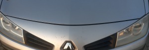

Witam,
Mam problem, ponieważ między zderzakiem a maską jest zbyt duża luka, zderzak pasuje idealnie do lamp,blotniki są też dobrze spasowane, a maska jest cofnieta do tyłu,regulacja jest na maksa do przodu
Pozdrawiam
Witam,
Udało Mi się wyregulować maskę,
Druga regulacja maski jest w tym miejscu gdzie zawias jest mocowany do nadwozia.
Nie trzeba ściągać blotnika żeby go troszkę odkręcić wystarczy że podniesiemy auto, tak aby się zrobiło miejsce pomiędzy nadkolem a blotnikiem.
Ściągamy połówkę nadkola(mocowana jest na spinki) i teraz mamy wystarczająco miejsca do popuszczenia dwóch śrub od zawiasu na klucz 10.
Teraz zamykamy maskę i ciągniemy za maskę w którą stronę chcemy.
Gdy już ustawimy ją dokręcamy zawias.
Zakładamy nadkole, opuszczamy auto.
Teraz zostaję tylko cieszyć się z dobrze ustawionej maski.
Pozdrawiam
