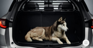

dzień dobry,
miał ktoś przyjemność montażu "kratki oddzielającej przestrzeń dla pasażerów" (tak to się nazywa w katalogu akcesoriów) 82 01 612 806/808 ?
ASO nabierają wody w usta jak pytam o sposób montażu ...
Ze zdjęć wydaje się jakby było doczepiane w okolicach prętów zagłówków. W MII i MIII ciężko było doczepić siatkę grodziową jeśli nie zamówiło się tego z fabryki.

Bez rozeznania tematu w 4 gen. domyślam się że będzie identycznie jak w 3 gen czyli jak nie masz z fabryki mocowań w "słupkach" zaślepionych plastikami to pewnie nie da rady miękkiej siatki zamontować. Być może przy inwencji twórczej coś z prętów by się dało ukulać montując to inaczej do podłogi/kanapy/zagłówków.
no ja piszę o siatce w sumie a to jest kratka, w meganie 2 było podobne ustrojstwo i chyba się to wsadzało m. in. w mocowania rolety. Skoro w katalogu jest takie coś to warto by do ASO podjechać i się popytać za wiela to jest...
Wygląda na "mocniejszą" wersję. Montaż dodatkowych wsporników pod uchwytami na ręce przy dachu ma sens. W grandtour odległość od uchwytu do bagażnika jest spora więc i wspornik powinien być odpowiednio dłuższy.

Witam,
w końcu udało się przez myrenault ...
Załączona instrukcja montażu kratki - producent wyraźnie zaznacza, że nie zabezpiecza bagażu wrzuconego pod dach - a raczej głów pasażerów.
I alternatywa dla poszukujących - jak wyżej, nie stosować jako typową kratkę grodziową.
https://www.cartravels.pl/668-kratka-do-bagaznika-mont-blanc-mesh-headrest.html
