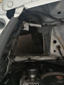

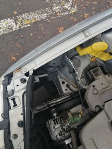

Witam, proszę o pomoc w nazwaniu części i ewentualną poradę czy planuje kupić odpowiednie części.
1) mechanik mówił że w samochodzie brakuje czegoś co chroni rozrząd (obecnie nie pamiętam z jakiego materiału to miało być). W necie znalazłem takie coś i zastanawiam się czy to przypadkiem nie o to chodzi https://www.otomoto.pl/oferta/pokrywa-oslona-rozrzadu-renault-megane-1-6-16v-k4m-ID6BvDLB.html

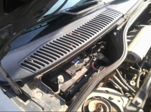

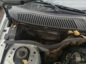

2) chodzi o te lukę pod szyba brakuje elementu plastikowego który chroniłby przed dostawaniem się liści do tej komory. Szukałem po nazwie "podszybie" ale coś nie mogę znaleźć w internecie takich jak w tym modelu.
Będę wdzięczny za pomoc i oświecenie mnie w tych kwestiach. Może zdjęcia pomogą.
POZDRAWIAM
Ad1. Tak to jest osłona rozrządu. Pytanie dlaczego ktoś jej nie przykręcił. Zdarzało się  że zamiennik pompy wody miał inny kształt rolki (wystający stożek) i był problem z przykręceniem osłony.
A2. Wydaje mi się że nie ma osłony w tym miejscu. W wersji przed liftingiem był tam akumulator.
