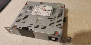

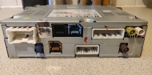

Witam kolegów. Od jakiegoś czasu drążę temat AA. Jak już wiadomo nie od dzisiaj bez czarów marów jakich magików z hiszpani czy francji nie ma opcji przesiadki softu 2.2 na 3.3 ze wględu na różnice hardwarowe. Nie poddając się jednak zakupiłem moduł radia 281153320R z softem 3.3.16.941. Gość był miły i podał mi VIN auta z którego pochodzi moduł radia (UK bo ja też autko dystrybucji UK) Z racji tego że podał nr VIN mam juz na pendrive aktulizacje do nowszej wersji.
Jutro zabieram się za rozbiórkę panelu przedniego i zamiane jednostki 2.2.19.300 ( czy jakoś tak ) na ową z 3.3
zobaczymy jak pójdzie czy auto zagada z radiem pochodzącym z innego auta ( takie jak moje jednak nie w pakiecie bose ( megane iv grandtour signature nav 1,6 dci z koncowki 2016)) wersja z dab.

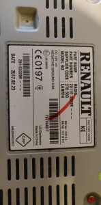

Okazało się że mam Rlink2 Lanr16 czyli wersję Bose. Odsyłam radio do sprzedawcy. Dobrze ze to eBay a nie allegro. Skontaktowalem się z renault Wrocław i proponują mi nowe radio. Gość mówił że po podpięciu moduł komfortu (nazwał to inaczej) może mi zablokować (używane) radio. Nowe są nie podpisane sprzetowo do żadnego auta a tutaj już gdzieś to pracowało więc magik do czyszczenia pamięci i token na soft po vin pod dane auto jak zakładam

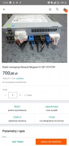

Nie wiem czy kolega z górnego Śląska by się nie podjął przeprogamowania 281157372R bo to wersja 7 pod wersję Bose
