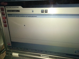

Dziś się dokonało ŻE TAK NAPISZĘ, wszystko było powodem tej sondy...
Hula aż miło bo i przy okazji zrobiłem to co było napisane, tylko preparat inny. Silniczek krokowy czy coś takiego jest automatyczny to tylko był tym środkiem i sprężarką potraktowany. Dzięki Panowie za chęć pomocy... Pozdro
