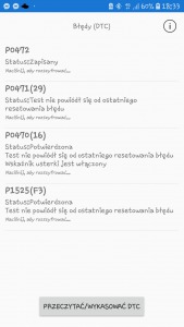

Czy ktoś z forumowiczów spotkał się już z ciągiem tego typu błędów..?Autko bardzo ladnie sie zbiera, normalnie odpala, zupelnie nie czuć, że coś mu dolega, gdyby nie te irytujące błędy. Dołączam zrzut ekranu.

Kody błędów mówią o czujniku ciśnienia spalin przed turbosprężarką. Możesz przejrzeć ten czujnik i gumową rurkę do której jest umocowany.
Ostatni błąd jest od tempomatu który może być konsekwencją błędów związanych z silnikiem.

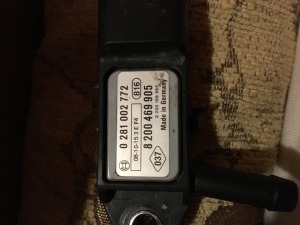

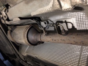

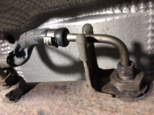

sprawdź układ wydechowy - okazało się iż zwierzątko zjadło mi przewód przewód różnicy ciśnienia - pytanie, z czego on jest stworzony, ok 500 złoty, cena po znajomości. Może ktoś ma pojecie gdzie można  kupić sam waż.
  • 2 miesiące temu...
Dnia 21.02.2019 o 21:49, sadisticescape napisał:
po znajomości 500? to ktoś Cię nie lubi. 50 zl kosztuje ten element
no tak w serwisie 1280pln, ale temat rozwiązany-czujnik kupiony, węże paliwowe i na razie kula się, co jakiś czas wyskakuje komunikat "sprawdź układ wydechowy", ale to już temat  dla mechanika ja się poddałem.
