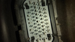

Jutro sprawdzę czy sam mechanizm lusterka jest sprawny. Przed chwilą natomiast wróciłem z oględzin wtyczek w drzwiach i mocno zdziwił mnie fakt, że w kostce od strony kierowcy brakuje tych dwóch pinów od składania (25 i 26), a pomimo tego lusterko kierowcy składa się, jak to możliwe że to działa prawidłowo? Na zdjęciu gniazdo od strony kierowcy.
Z yostika zasilanie idzie bezpośrednio do lusterka kierowcy, z tego lusterka z pinów 7 i 9 powinny  iść dwa przewody do wtyczki w drzwiach kierowcy do pinów 25 i 26.  Z wtyczki drzwi kierowcy dwa przewody prowadzą  do wtyczki drzwi pasażera też do  pinów 25 i 26 i zasilają drugie lusterko.
Te dwa kable (7 i 9) od lusterka kierowcy kończą się u mnie w kostce, którą podłącza się do słupka, czyli rozumiem, że czeka mnie przeciągnięcie tych dwóch kabli do słupka pasażera i wtedy powinno wszystko działać. Takie ciągnięcie kabli z jednej strony na drugą to "grubsza" sprawa? (rozbieranie połowy wnętrza samochodu?), czy można je tam doprowadzić w bardziej dostępny sposób?
