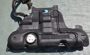

Wszystkie zbiorniki są identyczne, benzyna ma inną budowę wyjścia do pochłaniacza i w przypadku zastosowania do diesla trzeba cienką rurkę w suficie zbiornika zaślepić bo ropa będzie się wylewać na zakrętach..
Ale o  którą rurkę chodzi...?
Na zdjęciu jest zbiornik niby od benzyny i jak patrzę na zbiorniki od diesla - to tak samo wyglądają...
Nie ma żadnej różnicy w rurkach...
Albo coś źle patrzę...?
Edytowane przez darekpawel
Zaślep rurkę wychodzącą z niebieskiego korka.
Edycja 2019 04 17
To znaczy nie do końca zaślepić, w dieslu też jest ten niebieski korek ale bez dołączonej rurki. tylko Jest jakiś zaworek. Może to jest odpowietrzenie zbiornika i w przypadku montażu zbiornika od benzyny zakładałem na ten króciec rurkę igelitową a koniec tej rurki prowadziłem w górę za nadkolem pozostawiając ją lekko otwartą. Paliwo na zakrętach się nie wylewało a ja nie miałem obaw o wytworzenie podciśnienia w zbiorniku. Może to zbędna asekuracja ale tak robiłem.
