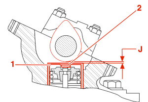

Wartości luzów zaworowych to ;
         a/  zawory ssące:  0,20 ± 0,05 ;
         b/  zawory wydechowe: 0,40 ± 0,05
 Regulacja luzów następuje przez zmianę grubości tzw szklanek;
               1/ przez zamianę szklanek miejscami,
               2/ przez zakup nowych szklanek o odpowiedniej grubości,
               3/ przez szlifowanie wewnętrznego trzonka szklanki ( nr 2 na rysunku ),

Nie ma czegoś takiego jak nominalna grubość popychaczy ;
  - popychacz/szklanka popychacza - jej grubość dobierana jest, aby spełnić wartość tzw. luzu zaworowego  " J " ( patrz rysunek ),
Czyli montuje nowy wałek na starych popychaczach, mierze luzy i kupuję odpowiednio grubsze szklanki. Odma wymieniona na nową, EGR zaślepiony. Nad pompą do wersji 130km muszę się zastanowić, wydaje mi się że jest przy tym dużo roboty.
