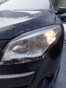

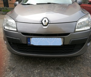

aniewa Opublikowano 12 Maja 2019 Udostępnij Opublikowano 12 Maja 2019 No nie wiem jaką masz instalację ale dzienne włączają tylko dodatkowe światła do jazdy dziennej umieszczone w reflektorze lub w zderzaku w zależności od wersji ph megane. Może mylisz pozycyjne z dziennymi. Wrzuć fotkę przodu meganki. Cytuj Odnośnik do komentarza Udostępnij na innych stronach Więcej opcji udostępniania...
ArturMegane Opublikowano 13 Maja 2019 Autor Udostępnij Opublikowano 13 Maja 2019 Cytuj Odnośnik do komentarza Udostępnij na innych stronach Więcej opcji udostępniania...

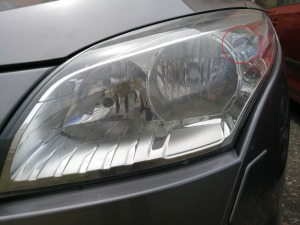

Laros Opublikowano 13 Maja 2019 Udostępnij Opublikowano 13 Maja 2019 (edytowane) Jeśli świecą te zaznaczone czerwonym okręgiem, to nie są pozycyjne tylko światła dzienne Edytowane 13 Maja 2019 przez Laros 2 Cytuj Odnośnik do komentarza Udostępnij na innych stronach Więcej opcji udostępniania...
ArturMegane Opublikowano 13 Maja 2019 Autor Udostępnij Opublikowano 13 Maja 2019 Ooo właśnie te się świecą Cytuj Odnośnik do komentarza Udostępnij na innych stronach Więcej opcji udostępniania...
aniewa Opublikowano 13 Maja 2019 Udostępnij Opublikowano 13 Maja 2019 No i się wszystko wyjaśniło 1 Cytuj Odnośnik do komentarza Udostępnij na innych stronach Więcej opcji udostępniania...
