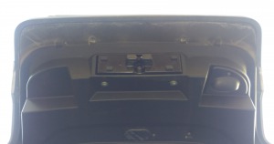

Zalaczam zdjecie klapy od spodu. Odkrecam te dwie sruby ponizej zamka ale sam zamek nawet nie drgnie.
Nie wiem jak sciagnac ta plastikowa oslone - chyba w calosci musi zejsc (z calej klapy w sensie, bo wydaje sie byc w jednej czesci)
Jesli ona trzyma sie na klipach to prosilbym o podpowiedz ktore miejsca mam odciagac zeby jej nie uszkodzic (polamac)
Dzieki wielkie
Osłonka zamka - masz na myśli ten prostokąt z czterema gumkami? To mam odciągnąć aż zatrzaski puszczą?
Myślałem że ten prostokąt to część samego zamka i musze cały platik z klapy ściągać żeby dostać się do zamka od tyłu...

Przyjrzałem sie zamkom na sprzedaż i definitywnie muszę zdjąć tą osłonę żeby dostać się i wymontować zamek.
Ta osłona jest cała metalowa i wchodzi głęboko (dosyć) wewnątrz klapy - nie sądzę żeby trzymała sie na zatrzaskach.
Probowałem ja wyszarpać ale prędzej wyrwę całą klapę z zawiasów. Podważanie śrubokrętem też nic nie daje - plastik wewnętrzny od klapy pęka.
Ta osłona musi być jakoś przykręcona, tylko jak ją wymontować?

Dzieki wszystkim za pomoc, zamek wymontowany.
Przesmrowalem cały mechanizm i teraz zamek się blokuje (klape moge zamknąć) ale nie odblokowuje - elektryka nie otwiera klapy, jedynie z kluczyka.
Muszę kupić nowy zamek...
Aby wymontować zamek trzeba rozebrać tył klapy (tablice rejestracyjną, podświetlenie tablicy i przycisk otwierania klapy, 4 śruby torx i zdjąć cały plastik), pod spodem są 2 śruby mocujące metalową osłone zamka. Aby wyjąć zamek trzeba też odłączyć linkę otwierania z klucza.
