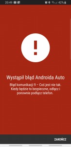

Android auto i Mirror link również pojawiło się w systemie jednak z moim Galaxy S8 nie działa.
W przypadku Mirror link miałem komunikat o braku certyfikacji czy coś w tym stylu a Android auto powoduje tylko próbę łączenia (w nawigacji pusta tapeta,czasem czarny ekran) powodując zawieszenie telefonu i po pewnym czasie  wyświetlenie na ekranie telefonu  błędu:
